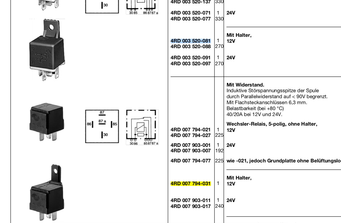

möchte meine Verbraucher (Licht, et al) mit Relais schalten, bzw. sind die schon verbaut und ich möchte diese erneuern (bei mir sind Wechselrelais verbaut, die als Schließer fungieren). Ich bin auf der Suche nach neuen Relais auch auf welche gestoßen, wo ein Widerstand eingebaut ist, der Sinn soll in der Vermeidung von Belastungsspitzen liegen (k.A. ob das so stimmt, bin E-Legastheniker). Kann ich die auch verwenden, wenn sonst alle anderen Daten übereinstimmen?

Nein, es gibt die ganz normalen Arbeitsrelais von Hella mit und ohne eingebauten Widerstand. Ich versuche mal ein Bild einzustellen

kannst du verwenden...

Auch dieses wollte ich durch das Hella Umschaltrelais mit Widerstand 4RD 007 794-031 ersetzen. Funktioniert aber nicht. Dann habe ich ein Umschaltrelais ohne Widerstand genommen (was bisher das Abblendlicht geschaltet hat), hat auch nicht geklappt (Ich messe immer am Relais den Strom Ausgang Solenoid). Es klappt nur mit dem Schleißerelais. Wenn ich Steckfehler ausschließe (und das tue ich), was kann es sein, dass nur dieses eine Relais funktioniert?

Habe Blödsinn geschrieben. Natürlich geht das auch mit einem Wechselrelais. Ich war nur zu dumm, die Belegung zu vergleichen. Habe mich nur an der Sortierung der Flachstecker orientiert, nicht an deren Belegung. Tja, wenn man keine Ahnung hat muss man leiden.
